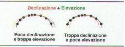

la parabola quando punta il satellite di riferimento per il massimo segnale, come è gia stato detto non è indice che l'impianto sia perfettamente puntato, perché c'è da controllare i satelliti estremi e quindi l'allineamento nord/sud.
Ma c'è anche un altra ragione per cui quando si punta il satellite di riferimento per il massimo segnale non è detto che la regolazione degli angoli elevazione motore/declinazione parabola sono perfetti :elevazione motore e declinazione possono anche essere completamente sballati e ricevere ugualmente il satellite di riferimento per il massimo segnale ma poi sarà impossibile seguire correttamentel'arco polare come da immagine che segue:
Queste cose dovrebbero essere ben presenti a qualcun' altro che si stà cimentando con un "cambio motore"... e a chi prova a "Spostare lo zero su motore a 19,2 est" ...
Fortunatamente non è il tuo caso :) ;)
Nel tuo potrebbe trattarsi di piccolissimi e ripeto piccolissimi aggiustamenti micrometrici di questi due angoli, per piccolissimi intendo forse nell'ordine di mezzo grado/un grado, per capirci.

Se ti dicono di arrivare a 45, prova. Ora esiste solo un metodo ed è quello del dito a 30 O ed a 42E (perché altrimenti se vai oltre non ricevi nulla!). Altri collaboratori del forum hanno postato foto simili ai quadranti poco più sopra, presi dalle istruzioni di un motore Stab. Servivano a stabilire appunto quale fosse la situazione reale del puntamento ai limiti E e O. In relazione alla situazione si stabiliva quali modifiche dovevano essere apportate. Tutto sta a ritrovarle. Ma forse sono su questo stesso thread ( o Sezione?)
A disposizione
Saluti
Alessandro
Ecco qui
Una volta appurato con il dito che la centratura Nord Sud é perfettamente centrata , poi bisognerebbe aggiustare la declinazione , questa sconosciuta e non tanto visibile nelle foto ,( freccia Rossa) :)
e credo si aggiusti solo sul motore
All´inizio della mia prima avventura motorizzata quando avevo montato il polarmount era cosí
Ma con quei aggeggini li forse c´é una vite da qualche parte tra il motore e la parabola
