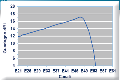

Diagramma radiazione Triplex
A me interessano le prove sul campo e non le pubblicità di televes....
Sul guadagno avevo fatto già una comparazione tra una triplex e una log-periodica e in modalità di media AVG ho riscontrato 0dB di differenza sulle basse frequenze e due sulle alte.
Queste misure sono in linea con quelle che avevo fatto con la log di fracarro da 10-11dBi lp45 con morsetto frontale
comparazione della triplex con antenne di banda e con una yagi da 14 elementi.
La triplex che ha comparato e la linea azzurra "sax mux", mentre la yagi e quella nera e le altre sono di banda.
Se noti anche nel suo caso la triplex ha pochissima differenza di guadagno sulle basse frequenze e sta usando una log-periodica corta a basso guadagno.
Che fai scopri quello che è già noto?
