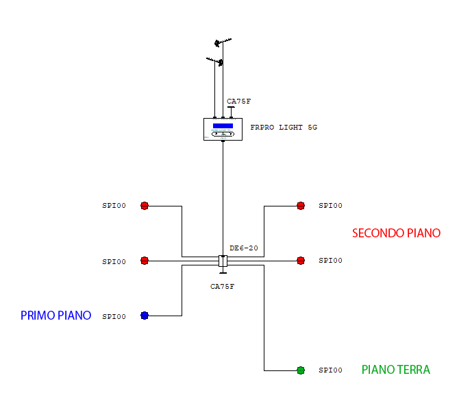

Perfetto tutto chiaro....passiamo un po' alla centralina....c'è qualcosa di alternativo rispetto ai due modelli che hai suggerito...insomma per spendere un po' meno...
Ok allora dopo alimentatore metto un partitore PA3...un cavo a piano terra (dove rimarrà sempre e solo una TV) secondo cavo per primo piano ( dove rimarrà sempre e solo una TV) e un terzo cavo che va al secondo piano a quel derivatore che porta alle 4 TV...giusto?

Allora metti solo un derivatore DE6-20 con la passante terminata e colleghi li tutte le linee che vanno alle prese.
Nel caso di centralino telealimentato, l'alimentatore lo colleghi sulla passante del DE6-20 e termini la passante dell'alimentatore.

Se volessi riconfigurare lo schema con un singolo DE6-20, alimentatore sulla passante e terminazione sarebbe il definitivo.
Perchè usare un DE6-20 anzichè un DE6-16?
Per alimentare le prese con un segnale di 68dBuV visto che le centraline digitali programmabili light hanno la potenza regolabile in uscita da 88 a 108dBuV.
Pertanto 88 - 20 = 68 dBuV alla presa.
