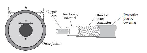

La velocità di propagazione in un cavo coassiale è pari alla velocità della luce nel mezzo che riempie il cavo (dielettrico o materiale isolante).
L’impedenza caratteristica dipende solo dal rapporto b/a.
A parità di impedenza caratteristica, tutti i cavi sono uguali?
No! Ad esempio, si dimostra che a parità di Impedenza Caratteristica, aumentare ‘a’ (e quindi proporzionalmente ‘b’) aumenta la massima potenza trasportabile.
Contemporaneamente, cavi più sottili lavorano meglio fino a frequenze più alte.
