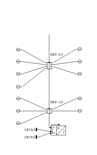

forse uno schemino dell'impianto può togliere ogni dubbio

Prendi un DE8-20 per il primo piano e il DE6-16 lo passi al piano terra.
L'alimentatore lo sposti al piano terra e lo colleghi alla passante del DE6-16 chiudendo entrambe le uscite con la resistenza.

per farti recuperare i 4 dB che perdi con l'alimentatore a due uscite ;)
però prova a fare uno schemino perchè quella presa che hai postato non mi convince...

Fammi capire, lo porto giù (e lì in scatola non ho alimentazione ma vabbè si provvede) e le due uscite dell’ alimentatore una la collego al DE6 e L,altra la collego al De8. E chiudo le uscite dei due derivatori con resistenza?

Segui lo schema di Aq62 così non sbagli.
Con l'alimentatore in fondo non perdi i 4dB dello splitter interno che puoi tranquillamente spendere su le derivate da -20dB.
