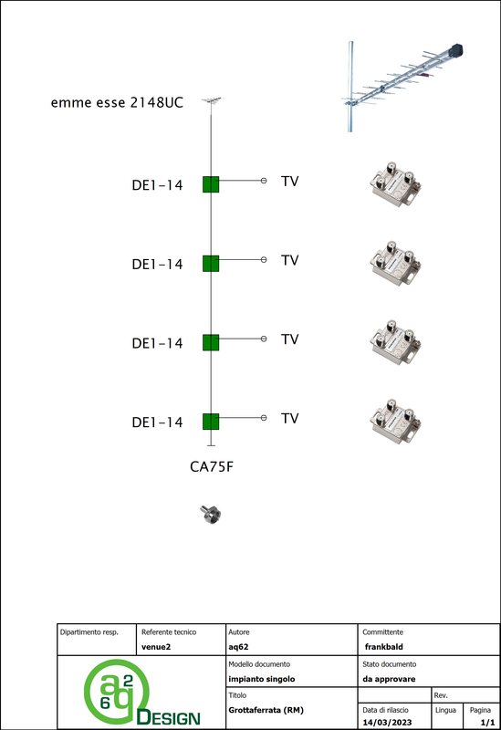

te la caveresti con un'altra logperiodica, magari una 21-48 MS e quattro derivatori DE1-14 con la passante dell'ultimo terminata con la resistenza.
ok, quindi aggiornare l'antenna con una nuova, i derivatori cosa sono e a cosa dovrebbero servire? Per la stranezza riguardo l'amplificazione sono d'accordo con te, ma allora l'alimentatore cosa l'hanno messo a fare?

I derivatori hanno la linea passante tra un piano e l'altro e l'uscita derivata per la presa.
Se ci spieghi come passa il cavo tra i piani, quando capita da queste parti AQ62 ti fa lo schemino.
ok, appena possibile mi ci metto, quindi i derivatori sarebbero quelli che io chiamavo brutalmente sdoppiatori
No, quelli sono i partitori, o divisori.
Per capire cosa sono i derivatori devi pensare a quei tubi di gomma per l'irrigazione dei giardini: i derivatori sono i buchini che spillano solo un po' d'acqua là dove serve ;)
Altra similitudine, più estetica che altro, ma serve per capire: come il tubo è chiuso in fondo per stare in pressione, così la linea dei derivatori, per rimanere equilibrata, deve essere chiusa in fondo con una resistenza di chiusura...
