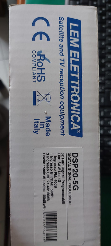

Anchio uso le Lem ma credo che sua tutto molto soggettivo. Io le preferisco perchè le programmo in pochi secondi tramite app senza l'uso di tastini o rotelle.
