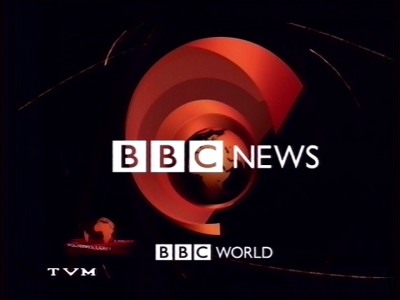

Hanno mantenuto BBC World, e ovviamente sono stati costretti a prenderla dal digitale. Ma non potevano farlo già prima?
Chissà se attingono dal satellite o dal pacchetto Mediaset in DTT.
