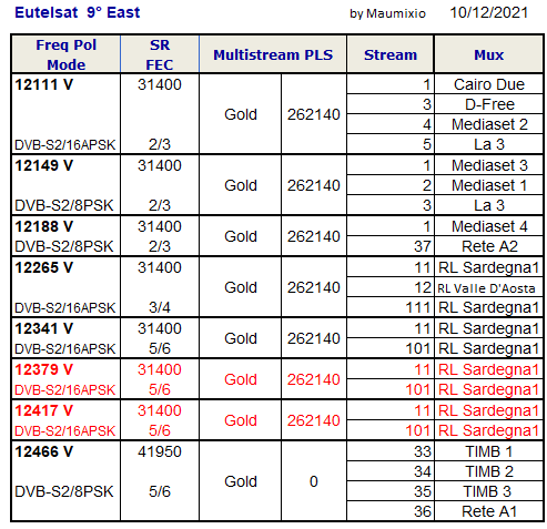

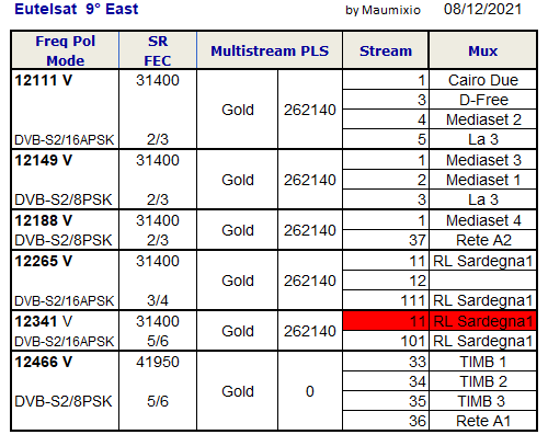

C'è pure uno stream 101
si ma non più il 11, metto la tabella riepilogativa magari ci si intende meglio
edit: vabbè ora sì di nuovo sempre RL Sardegna1 con 13 canali il Mux a terra nessun effetto collaterale questi up&down saranno frequenti
@cirio
Puoi controllare i dati dello stream 12
Grazie
Eccolo...
Stream 12 RL Valle D'Aosta con i 2 canali C5 HD e I1 HD configurati per LCN 1005 e 1006...
Sono andato a controllare su OTGTV e in Vallèe questo mux non è trasmesso. Potrebbe essere un segnaposto che poi verrà utilizzato durante il refarming.
Comunque lo stream è da 25 mbit di cui solo il 40% circa occupato.
@Maumixio: nella tabella la 12265 V stream 111 è sempre il "Mediaset5 TEST" e non RL Sardegna come indichi tu, quindi ricapitolando sarebbe:
11 RL Sardegna 1
12 RL Valle D'Aosta 1
111 Mediaset5 (TEST)

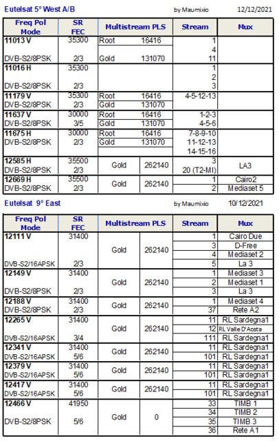

Ricordo che la Rai utilizzerà il 9 ° come Feed terrestre per i Mux di primo e secondo livello.
Quindi RaiWay si prenderà i residui 2 transponder liberi, gli altri 8 li sta utilizzando EITowers.
Sempre se sono interessati ai transponder con footprint italiano oppure vanno comunque bene quelli più ampi.
C'è da sommare i Mux che hanno vinto
EITowers e Rai...
Credo il 70% dei Mux di primo livello siano di EITowers.
Magari potremmo fare una lista
Regione e Mux Primo/Secondo Livello
io ho lasciato quel 1/2 satellite prima di mamma Rai :D non posso verificare ma sarebbe interessante saperlo anche se lo ritengo prematuro
Infatti non è cambiato molto....
Se vuoi aggiornare la tua tabella, è cambiato solo qualche indice di stream:

quindi dici che dal tp 11013 non ci sono più gli stream 2 e 11 di RAI ?
p.s. lo hai scritto due volte
In base anche alle vostre segnalazioni il riepilogo alla data odierna dovrebbe essere il seguente:
