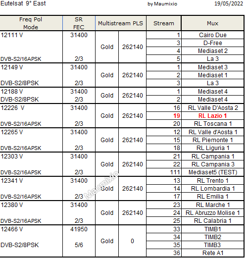

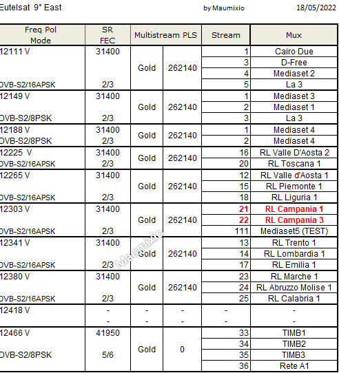

Per precisione è presente il Mux RL Campania1 con il canale di test RL NA1 (str.21) ed il mux RL Campania3 con il canale di TEST RL NA3 (str.22)
@Lanus ma il posto vacante SID113 Sicilia2 quando lo occupano? :) Ancora attendono LCN?
finchè la barca va... :)
ma quel Valle d'Aosta2 lo spegneranno no? A loro uno basta ed avanza magari Lazio2???

Ho notato che nella RL Abruzzo-Molise 1 la SID 7011 è ancora "non occupata". C'è qualche informazione sul fatto che verrà aggiunto un Px in quella zona?
Sarebbe inoltre interessante sapere se nei muxx RL (RL Val d'Aoste 1, (12.265V), RL Trento 1 (12.341V), RL Marche 1, (12.380V)), che finora contengono un numero minore (<18) di px, ci sono ancora altri Px da inserire.
