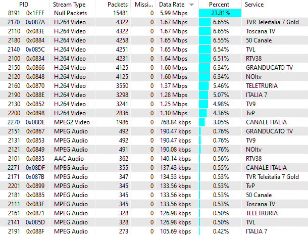

Risulta ancora a schermo nero ALERT SYSTEM TV.
che poi AS TV non è provider Toscana TV sul terrestre si vede e dovrebbe essere Alert System il provider, credo che il buio sia dovuto ad un piccolo pasticcio e stanno sistemando. Allego screen da DTT del TV
Nemmeno a farlo apposta: Alert System TV è visibile con decoder Zgemma H10, si blocca al primo frame su DM900 (credo sia la stessa cosa anche per Octagon SF8008 come era per Nasa UHD) e schermo nero su scheda TBS
Esatto c'è un logo Toscana TV ... boh? Il loro è in alto a sinistra come sul DTT
edit: il filmato era di ToscanaTV per questo motivo era apparso non è il logo del canale come detto che è in alto a sx
