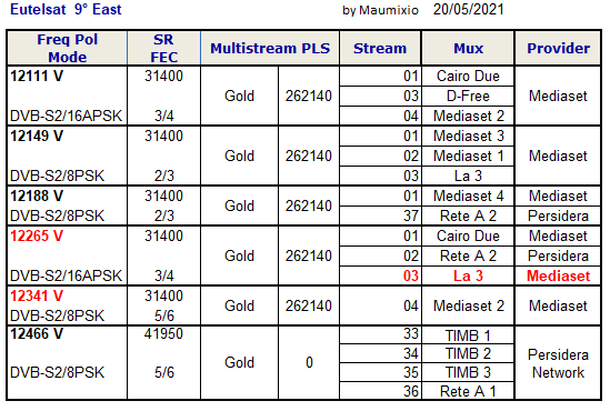

Qualcosa mi dice che con tutte queste nuove mosse sul 9°Est dovro anche risintonizzare il 12111V,12149V,12188 ed il 12466V
le 2 frequenze con 16APSK nonostante abbia segnale non mi sintonizza nulla?

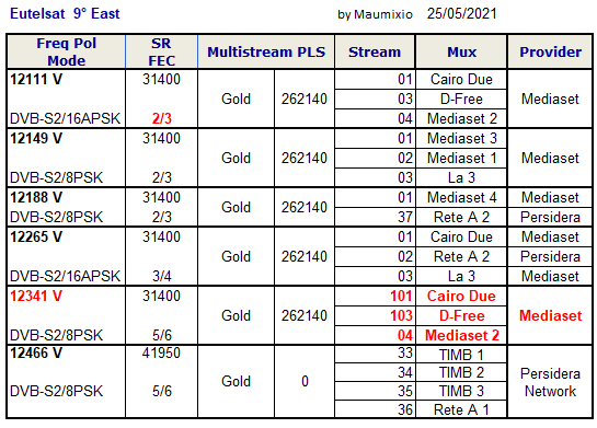

hai un file satellites.xml giusto ? comunque la 12341 è come da tabella ogni tanto provano ci sono dei su e giù ma di certo c'è solo lo stream 4 di Mediaset2
Scusa maumixio, posso sapere cosa intendi per "hai un file satellites.xml giusto?" Perchè io scarico i setting da internet e non mi metto a guardare se il file satellites.xml è giusto o meno. Come faccio a saperlo e dove posso scaricarlo? Grazie.
Ne ho messo uno valido qui https://www.digital-forum.it/showth...-per-Enigma2&p=6550621&viewfull=1#post6550621 aggiornato ad oggi non è una discussione in evidenza ma ogni tanto lo aggiorno all' occorrenza e di consegnuenza è più visibile lo ritrovi in cima alla sezione; provalo tramite FTP invialo (sovrascrivilo) in etc/tuxbox
Il file satellites.xml in parole povere contiene le istruzioni le coordinate diciamo così per agganciare frequenze di un transponder di un determinato satellite e nel caso di MIS multistream se non ha anche i parametri come da mia tabella sopra non agganci nessun flusso streaming e nessuna canale, ovviamente il tuo decoder deve esserne capace. Per inciso non tutti i setting scaricati dalla rete hanno queste informazioni, anzi per mia esperienza non le hanno proprio o sono obsolete!

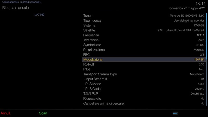

La7 HD sul 9est a 12111 con gli stessi setting e con lo stesso satellites.xml me lo sintonizza sull'amiko viper v20 e sull'uclain ustym pro 4k . Non me lo sintonizza sullo zgemma h7s , schermo nero con 4 immagini diverse....
Confermo che anche su 12111 è in 16APSK anche se ora ho un dubbio che il FECsia cambiato 2/3 :eusa_think:
Nel tuo file satellites.xml è presente la modulatio=3 oppure in automatico =0
<transponder frequency="12265000" symbol_rate="31400000" polarization="1" fec_inner="3" system="1" modulation="3" pls_mode="1" pls_code="262140" is_id="1"/>
Prova in ultima analisi a fare una scansione mettendo in manuale i dati e se non puoi scegliere 16APSK metti AUTO
Il mio ricevitore non mi lascia impostare quel dato, ma su 12111 nessun problema.
Oppure non supporta il 16APSK, ma allora la 12111 è 8PSK.
Io con Zgemma H7S scarico sempre i setting di Vhannibal e ultimamente a 9E sulla frequenza 12111 fec2/3 avevo buio poi con dreamboxedit ho dovuto cambiare a 8PSK ed è tornata la luce, se non ricordo male anche su 12265 ho dovuto cambiare.

12341 V 31400 5/6 DVB-S2/8PSK
gold 262140
Stream 101 Cairo due
Stream 104 DFree
@chelo71 non è proprio come hai messo controlla che per me è così:
