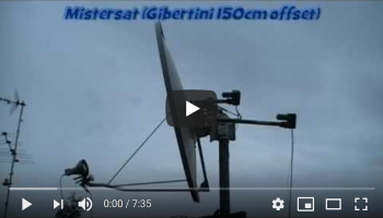

Inizio io con un filmato della mia Gibertini 150cm offset con polarmount Gibertini, vecchio modello, da me modificato per aumentare l'escursione e con l'aggiunta di un secondo motore per regolare l'elevazione.
Dal filmato si vede che l'lnb in banda C è messo sopra a quello della banda Ku e come viene effettuato il cambio di banda utilizzando il secondo motore, che regolando l'elevazione, mette a fuoco l'uno o l'altro. Viene mostrato da vicino il funzionamento del pistoncino idraulico che interviene quando la parabola, andando verso ovest, inzia a scendere. Da quel punto in poi la staffa semovente al quale è fissato si blocca permettendo al pistoncino di sostenere il peso della parabola sgravando il motore, che da quel punto in poi lavora "spingendo" fino al limite ovest. Altra funzione molto importante del pistoncino è al limite ovest, dove il pistoncino è tutto dentro e funge da fine corsa di sicurezza impedendo che la parabola possa andare oltre facendo danni. L'intervento del pistoncino si sente chiaramente dal rumore del motore, che cambia, a seconda se il pistoncino è in azione oppure no. Il filmato infine termina con un breve zapping di canali tv in banda C.

Credo di poterti fare i complimenti con cognizione di causa visto che ho il Polarmount e gli atacchi Parabola uguali con il vantaggio di avere una Gibertini 125 cm quindi avvantagiata dal Diametro per avere maggiore facilità di allungare la corsa (girando prima) ebbene io come Corsa normale (senza Feed sfasati) vado da 68.5°Est a 45°/50°Ovest meglio non andare oltre i 45°per evitare problemi di risalita, in parte ho risolto allungando la ricezione con i Feed per la Banda C.
Il tuo è un Lavoro ben pensato e meglio eseguito.
