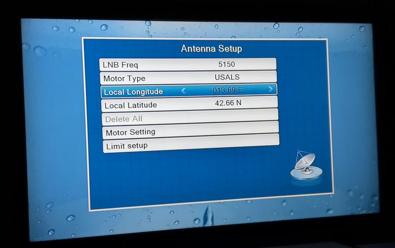

Temo però che il MemoBox, che pur mi ha dato molte soddisfazioni, non possa accompagnarmi in questo gran premio, perché le impostazioni motorizzato e fisso si escludono a vicenda. Ma prima di passare allo Zgemma in firma, voglio fare un tentativo, anche per comparare i due tuner. Se seleziono motorizzato, mi compare questa schermata:

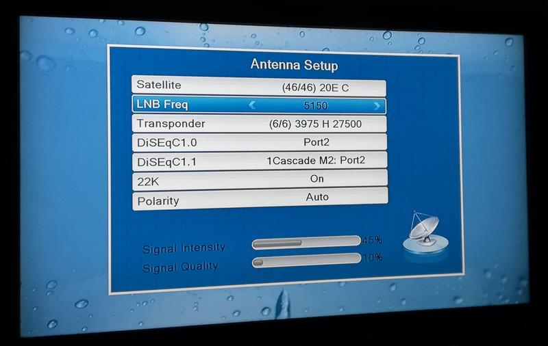

Ed il meglio che riesco ad impostare è quello che si vede nell'immagine. Se invece seleziono fissa, mi compare questa:

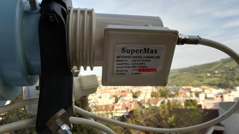

Ho un diseqc 4/1 con la Ku su lnb1 e la C su lnb2. Come devo impostare? Mi dite pure una frequenza fruibile con una 125 sui 20E, che in giro per il forum ho letto che dovrebbero entrare, puntata sui 13E? L'lnb è questo :

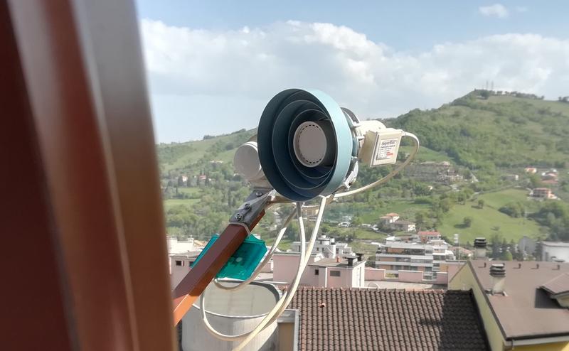

Altro problema è la posizione dell'lnb, che mi sembra venga un po' troppo alta:
Secondo voi non è una posizione idonea alla ricezione? Ho un supporto più basso, che potrebbe andare bene, ma è un 60mm in alluminio, forse limandolo un po' riesco ad adattarlo.
A 20°EST prova questa frequenza 3974L-27500, effettivamente lnb sembra un po' alto...non ti resta che provare e una volta che agganci il segnale trovargli la posizione migliore.
_____C'e' ancora molto lavoro da fare…..
L'Lnb C Band e' come minimo + alto di 5-6 cm. dalla regolazione ideale….. e tra l'altro ''spara'' verso l'alto rispetto
al fuoco ideale dell' Lnb Ku…. :icon_rolleyes:
Bisogna sistemare l'attacco, e di conseguenza il fuoco ideale….. ed in piu' il C Band dovrebbe essere anche orientato
verso il ''centro'' del disco, e non dritto come si trova ora in quella situazione.
Qui la vista dell'interno, la regolazione del dielettrico e delle antennine per un corretto segnale_______
L'ideale è tenerlo in mano e cercare la posizione ideale, poi costruire la staffa. Io di solito faccio così.

:::: Se non si comincia con una buona base di partenza….. e' inutile fare esperimenti….
Le altezze dei 2 Lnb non sono in asse, e direi che si vede chiaramente ad….. occhio…. :icon_rolleyes:
Ognuno ha il suo metodo di lavorare….. io lavoro ''partendo da una base''…. dopo continuando…. affino il tutto.

Grazie a tutti per l'aiuto. :) È bastato abbassare l'lnb ed ecco comparsi 8 canali sul tp indicato da gros55
Peraltro il tp lo trova sia che lo imposto in H che in V. Il diaelettrico non lo ho, devo ordinarlo. Sto usando il supporto da 60mm limato alla buona, finirò di limarlo per benino. A breve ulteriori affinamenti del segnale, ma almeno ora so che funziona tutto. :)
I 22K vanno su on o su off? (peraltro sembra indifferente, il segnale non cambia)
::::: Con le altezze Lnb, ora andiamo molto meglio….. :thumbsup:
Non mi sembrano comunque ancora ottimali, c'e' da sistemare qualcos'altro ancora……
Se non sono ingannato dalla prospettiva…. il C Band spara ancora in alto rispetto al Ku….
e la staffa metallica necessita di una torsione con una pinza, per indirizzarla in modo esatto.
Queste frequenze, sono in polarita' circolare…. necessitano del dielettrico, ed e' normale riceverle sia in H e V nel menu' decoder.
22 KHz non serve per banda C....
C'è ancora parecchio da limare sul collare, a lavoro finito vedremo se i due lnb saranno paralleli. Per far fare una torsione al binario che c'è ora servirebbe una forza assurda, perché è davvero spesso e robusto. Ordinerò a breve un secondo lnb C, per i canali dell'altra polarità, e relativo binario multifeed. Avevo pensato di spendere i soldi, anziché per il binario multifeed, per una migliore motorizzazione e usare il Powertech attuale per ruotare gli lnb, ma con la 125 temo non sia fattibile perché il braccio lnb è attaccato solo alla base, senza supporti laterali, e temo che il peso del motore possa piegarlo.

Collega l' LNB allo switch diseqc, e sul ricevitore al tal satellite in banda C assegni per esempio LNB 5, al posto di UNIVERSAL scegli C-BAND ecc ecc. Se hai un rotore in diseqc 1.2, dovrai ovviamente dare delle coordinate longitudinali includendo lo spostamento laterale. Da fare empiricamente direi.
