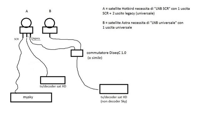

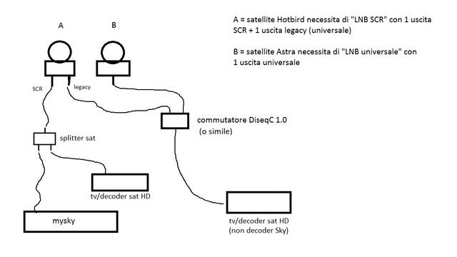

Ho modificato un vecchio schema, puoi fare in due modi, in base a come prendi l'LNB SCR per Hotbird.
In un modo l'LNB per Hotbird dev'essere SCR con 1 uscita SCR e 1 uscita legacy.
Nell'altro modo dev'essere SCR con 1 uscita SCR e 2 uscite legacy.
In caso di Sky Q Sky installa un LNB dCSS al posto di quello SCR ma che ha una sola uscita per Sky Q. Quindi dovrai poi cambiare l'LNB di Sky con un LNB dCSS che abbia anche 1 o più uscite legacy.
Quindi in previsione Sky Q puoi anche già prenderlo adesso un LNB dCSS con 1 o più uscite legacy, però:
- devi prenderne uno che sei sicuro che sia compatibile per l'Italia e Sky Q;
- un LNB SCR costa sui 30€, un buon dCSS sugli 80€;
- se compri un LNB SCR adesso e ad esempio quello dCSS tra due anni, però spendi 30+80;
- se prendi un LNB SCR adesso però hai meno rischio di sbagliarti a prendere l'LNB idoneo per i decoder attuali.
