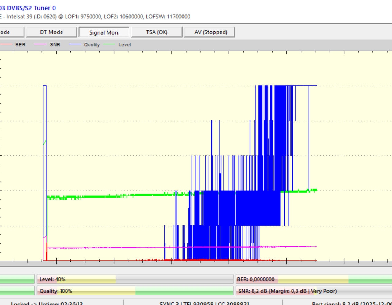

Oggi qui giornata limpida, il segnale è buono, più del solito. Il monitoraggio dell'intensità l'ho fatto partire alle 13.50 circa. Ora, alle 16.30, è stabile.
(prov. MC, Gibertini 1 metro)
