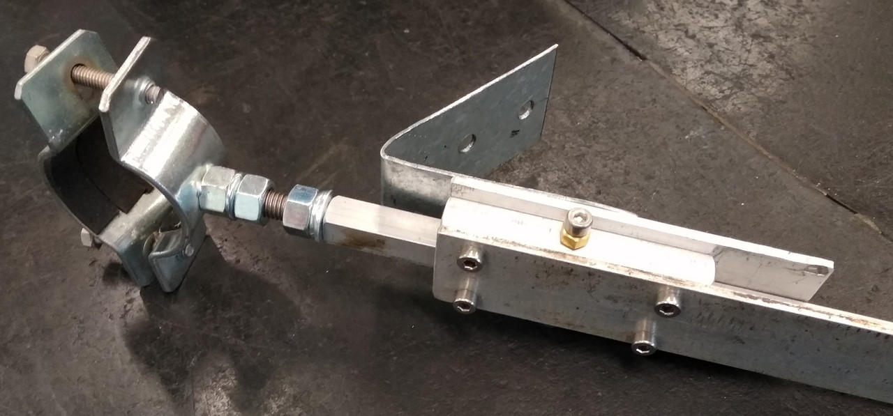

Accrocchio per cambiare posizione LNB ed altre amenità
Eccolo:
Dato che la mia 125cm ha un problema di puntamento, e dato che il vecchio polarmount della Gibertini è piuttosto scomodo da regolare, vorrei capire, attraverso l' utilizzo di questo accrocchio, come muovermi.
Procederei in questo modo: muovo la parabola ad est, per esempio 46E, poi provo a muovere in alto e in basso l'LNB per vedere da che parte migliora il segnale, poi muovo la parabola ad ovest, 30W per esempio e faccio la stessa operazione. Questo dovrebbe darmi l' indicazione su cosa ci sia di sbagliato, se l' elevazione del disco o del polarmount. Corretto? Suggerimenti?

Io non ti tarpo affatto, anzi ti esorto, poi ci fai sapere se è stato utile. Sperimentare è sempre positivo. :) Calcola però che le indicazioni che dovrai trarne saranno opposte, ovvero: se il segnale migliora spostano l'Lnb verso destra a parabola ferma, significa che stai andando fuori fuoco verso destra, quindi che il segnale corretto arriva fuori fuoco da sinistra, e quindi dovrai spostare la parabola verso sinistra. Idem sopra e sotto.

l'accrocchio e' stato costruito con la sola regolazione alto-basso lnb…. e non laterale… :icon_rolleyes:

In effetti è per alzare o abbassare l' LNB, ma il discorso vale comunque, se lo alzo vuol dire che la parabola va abbassata e vice versa.

In effetti mi sembrava che "l'accrocchio" fosse fatto per muoversi in una sola direzione, ma non mi piace dare le cose per scontate. :)
