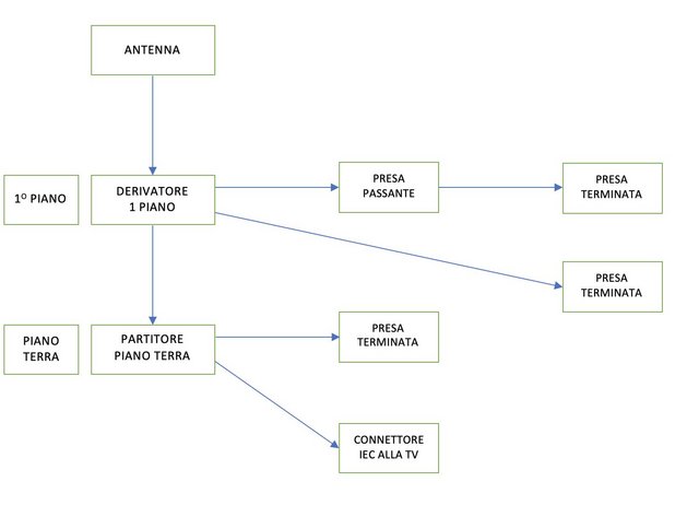

Peraltro, avendo letto questo intervento, e avendo ormai assodato di non dividere il segnale all'esterno ma in un ripostiglio del primo piano dove potrei agevolmente collocare una cassetta di derivazione entro cui inserire quanto necessario, ho ipotizzato questa distribuzione del segnale:
Che ne dite?
E' corretto usare il partitore al piano terra o sarebbe preferibile un derivatore terminato con una resistenza da 75 ohm?
Nel caso, invece, riteniate più opportuno distribuire diversamente il segnale, sono aperto a suggerimenti.
No; dall'alto un partitore a due uscite, una fa le due prese in alto a destra che saranno da 14db e chiudi l'uscita passante della seconda presa con la resistenza di chiusura da 75 ohm; l'altra uscita del partitore va ad un derivatore a una uscita da 14db per la terza presa che sara diretta da zero db, dall'uscita passante di questo derivatore si prosegue verso il piano terra dove metterai un derivatore da 14db due uscite per servire le ultime due prese che saranno dirette da zero db; a questo derivatore chiuderai l'uscita passante con la resistenza di chiusura da 75 ohm. Se il segnale non fosse sufficiente occorrera comprare un amplificatore da 20db http://www.offel.it/upload/prodotti/allegati/schede-tecniche/DataSheet_26-022_IT.pdf da collocare prima del partitore in cima per compensare le perdite di distribuzione ma comincia pure senza.

Modificando quindi lo schema:
Così va meglio?
Come partitori e derivatori avevo pensato ai Fracarro, molto diffusi e di buona fattura. Meglio optare per quelli con attacco F o andare su quelli con connessione diretta che, da quanto ho sentito in giro, sono preferiti dagli antennisti poiché garantiscono una minore perdita di segnale?
Attenzione sulle uscite derivate dei derivatori bisogna usare prese dirette da 0dB e non prese terminate (prese passanti con chiusura a 75 ohm dell'uscita passante) ;)

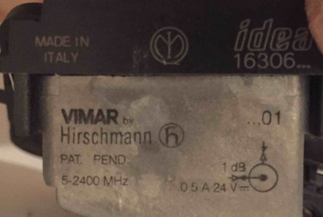

Ho smontato le prese per verificare.
I modelli sono i seguenti:
1. Idea Presa TV-RD-SAT passante grigio 16306.10;
2. Idea Presa TV-RD-SAT diretta grigio 16306.01;
3. Idea Presa TV semplice 9,5IEC grigio 16320.
In effetti sulle prime due si legge proprio "by Hirschmann".
I tipi 1 e 2 sono installate in sequenza (studio e camera letto 1 piano).
Il tipo 3 è installato nella camera del 1 piano e in cucina al piano terra.
La TV del salone non è collegata ad nessuna presa perché prende il segnale direttamente attraverso il cavo terminato IEC.

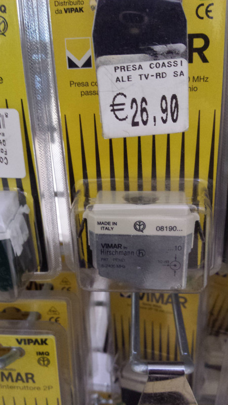

Se sostituzione (totale o parziale) deve essere fatta, cosa acquisto tenendo conto che sono vinvcolato dal modulo Vimar Idea?
devi acquistare due prese passanti Fracarro SPI14 art. 220724:
https://www.emmebistore.com/26405-l...iec-maschio-fracarro-0db-universale-spi00.jpg
con due mascherini adattatori Fracarro per Vimar serie idea art. VI-ID 280749 (colore nero):
https://www.fime-shop.com/4704-larg...ncipali-caratteristiche-adattatore-per-pr.jpg
che andranno montate in serie chiudendo l'uscita passante della seconda con la CR75I
https://www.google.com/search?q=fra...XB-6QKHUaoCnkQ_AUoAnoECBEQBA&biw=1280&bih=882
le prese 16306.01 da 1 dB e semplici 16320 da 0 dB che hai sono prese dirette quindi le puoi usare tranquillamente sulle uscite derivate dei derivatori.
