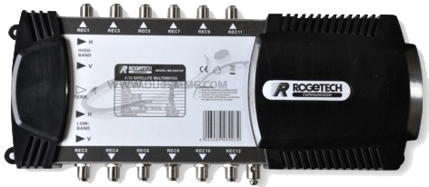

Buongiorno a tutti, avrei bisogno di un vostro aiuto o almeno una conferma di quello che dovrei fare per ampliare l'impianto condominiale per poter utilizzare il MySky.
Adesso, da quello che ho visto, l'impianto condominiale è composto da un multiswitch con 4 entrate (H/V banda alta/bassa) e 12 uscite, tutte utilizzare. Per poter utilizzare il mysky mi è stato detto che devo aggiungere un Multiswitch SCR passante sulle 4 entrate e poi utilizzare il cavo che già arriva nel mio appartamento collegandolo all'uscita del multiswitch scr.
I miei dubbi sono i seguenti:
1. il multiswitch a 12 uscite, montato peraltro nel sottotetto, da quel che ho visto è già alimentato e quindi non avrei bisogno di nessun inseritore di tensione?
2. devo scollegare le 4 entrate in quello condominiale, collegarle al mio SCR e poi creare 4 cavi che andranno dal mio a quello condominiale?
Sarebbe stato tutto più facile poter montare una mia parabola ma purtroppo non mi è possibile.
Questo il multiswitch che avrei intenzione di acquistare, se va bene.
Vedendo le scritte DC negli ingresso mi sorgeva il dubbio dell'alimentazione da aggiungere o meno.
Il multiswitch presente nell'impianto è simile a questo ma senza ingresso terrestre, quindi senza le uscite che avrei potuto collegare a quello SCR:
In attesa di una risposta, ringrazio anticipatamente per l'aiuto che mi darete.
