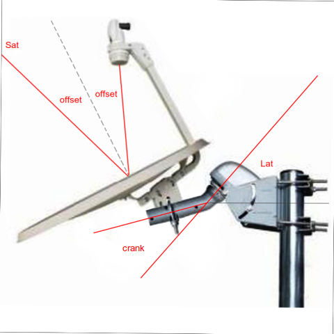

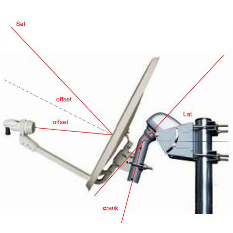

Mi sono incuriosito, e ho trovato questa discussione che può interessare @spimas
montaggio braccio ribaltato
montaggio tradizionale
Se non sbaglio, la parabola va ruotata 180° nell'asse verticale (palo) e 90° su quello orizzontale.
quindi visto che da me l'elevazione è circa 37°, dovrei ruotarla e inclinarla a 53°, giusto?
devo vedere se col supporto attuale ci posso arrivare o no (adesso e fissata direttamente al palo verticale ancorato al tetto)
Esattamente :)
In questo modo dal satellite continua a ricevere, ma l'lnb non riceve più il segnale interferente -si spera- essendo in un'altra posizione rispetto a dove era prima.
