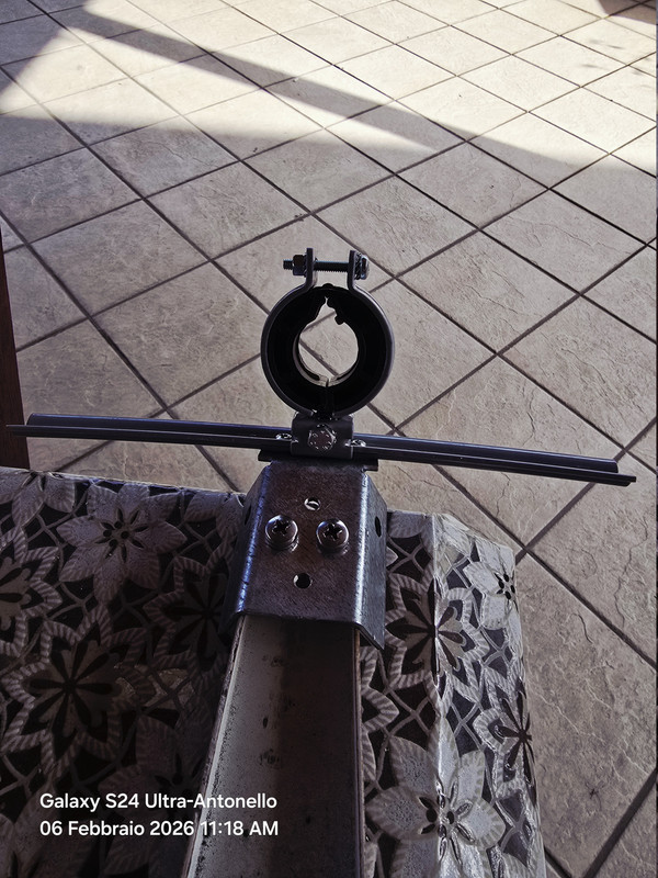

Salve ragazzi, avrei bisogno di qualche chiarimento.
Ho una parabola da 100 cm ma che ha molti anni il supporto in plastica si è rotto, adesso ne ho ordinato uno in acciaio che dovrebbe essere compatibile, volevo sapere come devo procedere nel montaggio, quale riferimento devo prendere i fori del braccio??....ecco alcune foto.
Non riuscivo, chiedo scusa....la lunghezza alla punta è di 3 cm.

Buongiorno, NON ho il vecchio supporto ho solo il braccio come vedi, mi serve sapere come montarlo esattamente, sai bene che se sbaglio anche di poco poi non va a fuoco correttamente. Mi è stato venduto questo supporto in acciaio e mi hanno detto che va bene per il mio braccio ma ancora mi deve arrivare....grazie.
Fissi il nuovo supporto sopra il baccio fissandolo nei due fori (se coincidono)
Poi sposti lnb avanti/indietro sino trovare max segnale
Sperando che tutto coincida... certo se avevi il vecchio supporto era piu' semplice
Non avendo più il vecchio supporto per vedere a che distanza e altezza era posizionato LNB, l'unica e posizionarlo sul nuovo supporto logicamente al centro preciso, e sperare che non ci siano significative e grosse variazione di segnale, perché non c'è nulla di regolabile in quel supporto...
L'alternativa e "giocare"su è giu con la parte inferiore dove ci sono i buchi per le viti spostando il supporto con i fori sul braccio della parabola sfruttando questo a mo di binario, per quanto possibile, non so se rendo l'idea, e controllare allo stesso tempo come varia il segnale, questo implica varie cose, strumentazione o decoder con tv in prossimità della parabola ed eventual nuovi fori sul braccio parabola.
... , mi serve sapere come montarlo esattamente, sai bene che se sbaglio anche di poco poi non va a fuoco correttamente.
Fortunatamente, il posizionamento di un LNB è piuttosto tollerante. Quindi, con un po' di tentativi ed errori, come suggerito sopra, potresti ottenere risultati/ricezione abbastanza soddisfacenti.
Desiderate risultati più accurati, basati su misurazioni paraboliche?
Allora verificate innanzitutto se il bordo della superficie parabolica è piatto, con il cosiddetto test del filo. (Due, tre o quattro fili posizionati trasversalmente sul piatto dovrebbero toccarsi appena a centro; quando il bordo del piatto è ugualmente alto su tutta la superficie!). Questo serve a verificare/ripristinare l'integrità del paraboloide.
Quindi, una procedura di misurazione molto precisa è descritta qui: https://www.satellitescommunity.de/forum/index.php?thread/2925-measurement-of-parabolic-antennas/
Sono necessari gli input AB, CD ed EH.
Quindi voi, o noi, possiamo calcolare le distanze necessarie dal piatto al punto focale. E poi potete posizionare il supporto LNB 3,5 cm dietro di esso.
(Ho un'opinione diversa da @strannik su dove puntare con l'LNB; lui dice sul punto G, io dico sul punto più profondo; vedi il n. 39 dell'argomento (3ad) collegato).
Siccome il vecchio andava ad incastro nelle guide, questo invece mi pare di capire che va sopra le guide quindi devo sicuramente regolare ma come? Guardando il segnale? Unico modo?
