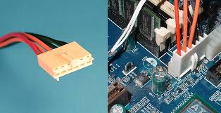

Ho un vecchio pc fisso con alimentatore tx che non ha i contatti sulla motherboard per l'accensione ma lo ha direttamente sull'alimentatore, ora se prendo un alimentatore di quelli nuovi atx c'è modo di fargli l'interruttore direttamente sull'alimentatore?
Grazie
Ma guarda che i nuovi (da 12 anni a questa parte) alimentatori hanno connettori diversi per le schede madri, quindi non riusciresti a farlo andare comunque...
Tu probabilmente hai questi:

Si esatto, ho quelli del primo link
ho visto che dal connettore nuovo molex 20 fili è possibile uscire con i 12 fili , non conosco però i fili da prelevare , sapete niente?

Dal primo link...il rosso e' un +5V,i due arancioni sono +12V..ovviamente i neri sono il negativo.....
Con un ATX....
* + 5V - cavi colore rosso
* + 12V - cavi colore giallo
* +3.3V - cavi colore arancio
* - 12V - cavi colore blu
* - 5V - cavi colore bianco
* + 5Vstby - cavi colore viola
* Power On - cavo colore verde
Devi collegare il "Power On - cavo colore verde" con i cavi color nero (massa) per far attivare l'alimentatore.
Il +3.3,il -5,il + 5Vstby ed il -12V non ti servono.....
Se l'alimentatore ATX non dispone dell'interruttore di rete....aprendo o chiudendo il contatto tra massa e Power On - cavo colore verde.....accendi o spegni il PC.
Saluti

Il connettore dovrebbe essere per il TX cosi:
http://www.iltecnicorisponde.info/g105_01d.htm
E...la piedinatura del i connettori:
http://www.iltecnicorisponde.info/t105_01e.htm
Mentre...piedinatura ATX:
http://it.wikipedia.org/wiki/ATX_(standard)
