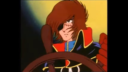

Espongo il "problema" a riguardo della prima serie anime di Capitan Harlock appena inserita.
Sul PC e browser Chrome gli episodi sono nel formato originale previsto ovvero 4:3 con la bande nere laterali più larghe, ma viene appunto mantenuto il formato originale della serie.
Sul tv Samsung, un 32" battezzato "qled" del 2021 (dovrebbe essere il "top" dei Samsung piccolini, con software aggiornato e sistema operativo tra i più recenti), gli stessi episodi si vedono zoomati in 14:9, almeno le proporzioni sono corrette e le bande nere sono più sottili, però inevitabilmente si perdono le parti sopra e sotto delle immagini. E come noto il tv Samsung sulle app non permette nessun intervento per cambiare proporzioni, zoom e l'overscan sulle app è già disattivato, quindi anche volendo non avrei potuto mettere delle impostazioni errate che lo vedo nel modo sbagliato, ma allo stesso tempo nemmeno volendo potrei riportarlo in 4:3 come lo vedo sul PC.
Quindi come si spiega? Ci sono due file diversi e il PC attinge da uno e il tv dall'altro?
N.B: le vecchie serie di Lupin III ad esempio le vedevo (ora sono con opzione a pagamento) in 4:3 sia sul tv che sul PC.
Per concludere posto due immagini che ho modificato per far capire le differenze a grandi linee.
Nel formato corretto 4:3 sul PC:
In 14:9 sul tv, e non si può modificare:
