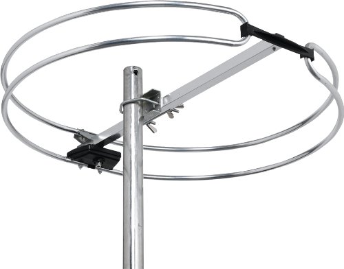

cosa ne pensate di questa?avete qualche consiglio sul tipo di amplificatore da usare per aggiungerlo all'impianto dtt?
Antenna per mezzi mobili, polarizzata in orizzontale.
Non credo si possa polarizzare in verticale e comunque è una omnidirezionale, non adatta al compito richiesto.
Mettendola in verticale diventa (con un pò di fantasia) una specie di dipolo.
In realtà, non è nemmeno proprio omnidirezionale in modo sano: è un dipolo ripiegato...ripiegato molto, per cui non saprei... :laughing7:
