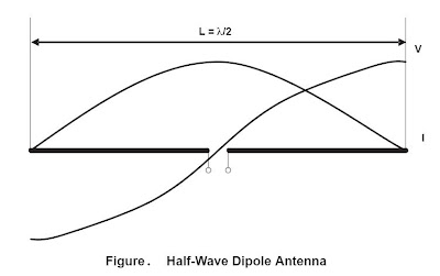

L'antenna nell'immagine è un dipolo la cui plarizzazione è prevalentemente orizzontale, anche se più della metà dell'antenna è posta in verticale. Ciò succede perchè la parte ricevente/trasmittente di un'antenna a mezz'onda è quella centrale, dove scorre la maggior parte della corrente.

Da un certo punto di vista mi dispiace sempre un po' far crollare le illusioni che antenne di forma fantasiosa e curiosa fanno nascere nell'immaginazione, ma la realtà è che le antenne, fondamentalmente, si riducono sempre ad uno o più dipoli elementari, ed il principio di funzionamento è sempre quello.
