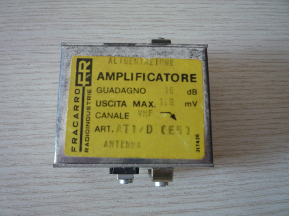

L'antenna VHF è collegata all'ingresso "Banda III" del centralino, non direttamente ma con interposizione di un amplificatore Fracarro art. AT1/D (E5) (immagino telealimentato dal centralino perchè non vedo altri collegamenti oltre i coassiali), invece le antenne UHF sono rispettivamente collegate agli ingressi "banda IV" e "banda V" senza interposizione di altri dispositivi.

1) non riesco a trovare dati tecnici dell'amplificatore (probabilmente di vecchissima produzione) ma dal codice farebbe pensare ad un prodotto dedicato al canale D/E5, è corretto?
2) nel caso sia corretta l'ipotesi al punto 1, significa che l'antenna può ricevere solo il canale D/E5 e quindi va considerata inutile per qualsiasi altro canale della banda III?

Anch'io non trovo dati con quella sigla, una foto? Mi farebbe pensare ad un preamplificatore di canale. Ad ogni modo puoi staccarla del tutto e mettere al minimo visto che già hai provato e non ti mancano canali. In che comune ti trovi?

Sono a Lanciano (CH). Ecco la foto dell'amplificatore, è una scatoletta con dimensione massima di circa 6 cm, sull'etichetta riporta 16 dB di guadagno e 159 mV di uscita max, non ho idea di quando sia stato installato ma sicuramente c'era già all'epoca della TV analogica:

Quello e' un preamplificatore gia' in commercio da fine anni 60 poteva veniva utilizzato da solo per piccole amplificazioni di segnale, generalmente veniva utilizzato come preamplificatore per gli amplificatori di canale sempre della Fracarro serie NT1- NT2 quest'ultimi dispositivi ad innesto delle basi ME1 ME3. La Fracarro aveva a catalogo tutta la serie dei Monocanale. A fine anni 70 misero a catalogo gli ATB5 e ATUHF quindi anche gli NTB5 e NTBUHF che praticamente sostituirono tutti i monocanale, ma non per la VHF che rimasero in commercio piu' a lungo.
Un po'.... ne ho montati negli anni. Poi arrivarono Svizzera, Montecarlo e Capodistria dove in quei casi la Fracarro aveva a catalogo anche i Convertitori serie AT e NT che riportavano canali fuori banda in Banda I o III addirittura in casi speciali anche in UHF i canali precitati. Questa è Storia della TV e di una Ditta la Fracarro che ha dato e continua a dare eccellenti prodotti.

Quel preamplificatore AT1 come ti hanno detto non ti serve piu', tienilo come ricordo è un cimelio della Storia della Televisione e della Fracarro, fra qualche anno finiranno sui banchi dei Mercatini delle Pluci... probabile ci siano gia', ormai si colleziona si restaura di tutto anche piccole cose.
Invece l'antenna VHF potrai utilizzarla per il DAB o nel caso arrivi qualche canale TV scappato di casa non si sa mai... in Italia niente è sicuro... tutto puo' succedere.

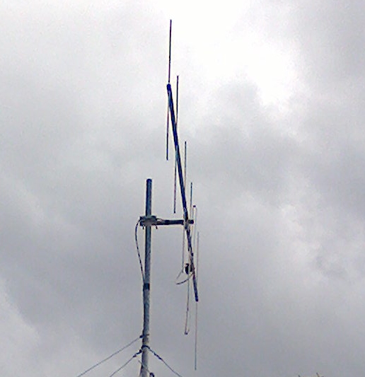

Posta anche una foto all'antenna tanto per completare il quadro...
Si, come ti hanno detto è un pre di canale con un livello max di uscita di 104dBuV.

Grazie per le ulteriori risposte, conservo volentieri il vecchio amplificatore come ho già fatto per altri materiali elettrici o elettronici. Foto dell'antenna VHF precedentemente collegata all'ingresso della banda III:
È stata montata bene, col polarizzatore per distanzialra dal palo; Per capire se si trattasse di una antenna di canale oppure una 5-12 servirebbe una foto dall'altro lato, dove la si vedesse bene, in ogni caso lasciala lì che chissa mai quando spegneranno l'fm potrebbe venirti utile per il dab...
Potrebbe essere puntata sul ripetitore di Lanciano che trasmetteva sul canale 9 in verticale, strana la presenza del pre per il canale 5 forse con la stessa antenna volevano captare il 5 da Pescara però questo era in orizzontale, oppure antecedentemente al primo switchoff (2002) il ripetitore di Lanciano trasmetteva sul 5 dal momento che Pescara trasmetteva sul 9, ad ogni modo se è un'antenna di III banda completa come accennato può esere utile per il dab visto che in zona sono ricevibili un paio di canali sul 12A e 12C

beato te! vuol dire che sei giovane se non conosci quella sigla storica!! Quanti ne han venduti... Ma erano un po' larghino e rumorosini come pre. Chi voleva qualcosa di più selettivo spendendo un po' di più prendeva i Rover! Anche se era nato sul D sarà stato spostato sul G e potrai quindo usarlo per il futuro mx 12 se e quando partirà
