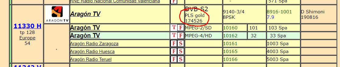

Da cosa ho capito su Astra a 19°E c'è quello International, mentre su Hispasat a 30°W c'è quello "completo" del digitale terrestre, ma devi avere un decoder HD multistream cioè compatibile con quelle frequenze/canali di servizio.
Effettivamente non è ben specificato "multistream" come in altre occasioni, ma lo si può capire da qui: https://i.postimg.cc/J0BYn638/Cattura.jpg
Servirebbe però la conferma da chi ha un decoder multistream se riesce a riceverlo alla pari di altri canali che è indicato più chiaramente che sono in multistream.

Ho capito,se non sbaglio c'è @chelo71 che ha scritto che ha satelliti ad ovest e tra questi anche i 30°W..nella discussione "Le mie e anche le vostre realizzazioni" si potrebbe chiedere a lui..ti va puoi farlo tu che sai meglio di me?grazie..
Ho provato a sintonizzare, ed in effetti li vedo.
Sono in multistream, ed i stream presenti sono due, entrambi contengono sia Aragon che Aragon HD, infatti vengono sintonizzati 4 canali tv.
Li ricevo stabili ma con segnale molto più debole di quelli che ho sugli altri transponder di Hispasat.

A me da solo 2 canali tv, gli altri sono radio.
Questo è quello in hd.
E questo quello sd :

Grazie per le foto..allora è vero..sui 30°W c'è il canale vero e proprio e non "International" come sui 19.2°e che non trasmettono ad esempio i film ed altre cose!
Potevano metterlo pure sui 19.2°e :)
No, per questioni di diritti. I 30°W sono i ponti per il dtt, quello su Astra è quello ufficiale ma con altri contenuti per questioni di diritti.
E' un po' come Rai 1 HD che è criptato su Hotbird e in chiaro (multistream) sul satellite di servizio.
Allora è il mio ricevitore che non interpreta bene, perché me li sintonizza due volte come se ci fossero due stream separati, e non sintonizza invece le radio, che invece dovrebbe.
Bisognerebbe vedere qualcun altro che li riceve per dire con certezza che sono radio, pero' se vedi su flysat , ma anche su king of sat, da' solo 2 canali tv, gli altri li da' come radio.:)
Sì, infatti, ho visto, per questo, fidandomi di flysat e lyngsat (di kingofsat molto meno), dico che dovrebbe ricevere anche le radio.
Anch'io ricevo solo due canali tv (uno SD ed uno HD), ma me li sintoinizza due volte, come se ci fossero due stream, credo si tratti di un bug del ricevitore. :)
