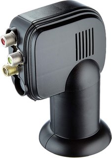

Modo 1 con solo cambio LNB:
Se avete entrambi lo Sky Q, bisogna per forza prendere un LNB con 2 uscite dCSS. Quegli LNB non sono molto comuni e sono più costosi, questo dovrebbe andar bene: https://www.amazon.it/Digital-dCSS-...gt+sat+2+out+dcs,electronics,1008&sr=1-2&th=1
Il cambio dell'LNB comporta solo un togli-metti, collegare un cavo ad un'uscita dell'LNB che va al tuo appartemento e uno all'altra uscita a quello del vicino, e poi lo splitter lo mette dentro casa solo chi ha un altro decoder oltre allo Sky Q (es. decoder Tivùsat o cam Tivùsat nel tv).
Modo 2 con multiswitch, con LNB da cambiare ugualmente:
L'alternativa penso più invasiva e costosa nel vostro caso, sarebbe di fare un'impianto simile a quelli condominiali, che comporta l'installazione di un multiswitch come quello sotto e anche il cambio dell'LNB che però quell'LNB costerebbe meno, ma il multiswitch di più. Se fai nel primo modo dovrebbe costarsi sugli 80€ (cavo a parte), fare il cambio dell'LNB e tirare un cavo sat in più verso una delle abitazioni. Nel secondo caso dovete cambiare l'LNB, installare il multiswitch ad esempio in soffitta e poi tirare i cavi verso le due abitazioni, indicativamente ti costa quasi il doppio sempre escludendo i cavi.
(immagine puramente indicativa)
