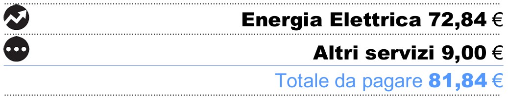

Io ho quella Hera stg di ottobre che copre il periodo di consumi dal 1 agosto al 30 settembre e avevo:
Consumo fascia F1 = 98,468
Consumo fascia F2 + F3 = 246,461
Consumo Totale = 344,929
Spesa per la materia energia 33,31 €
Spesa per il trasporto e la gestione del contatore 21,10 €
Spesa per oneri di sistema 10,81 €
Totale imposte e IVA 7,62 €
Tot. 72,84 €
+ 1 rata canone tv settembre = 9 €
Tot. da pagare 81,84 €
Tot. 72,84 €
In questo caso la materia energia include anche la quota fissa?
33,31 / 344,929 = 0,0965€/kWh.
Invece rispetto al totale 72,84 / 344,929 = 0,2111€/kWh.
Ho provato a fare la media dei miei consumi annuali con STG e arrivo a 0,23€/kWh (tutto compreso escluso il canone).

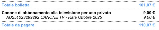

Ho ricevuto per la prima volta la nuova bolletta Hera, è ancora più confusionaria di prima a cui bene o male mi ero abituato.
Consumi degli ultimi 2 mesi (fino al 30/11):
F1 = 149,067
F2+F3 = 294,065
Tot. = 443,112
Tot. bolletta canone tv escluso = € 101,07
Trovate l'errore:
Edit - o che non sia una cosa voluta, magari non fanno più la distinzione di prima:
