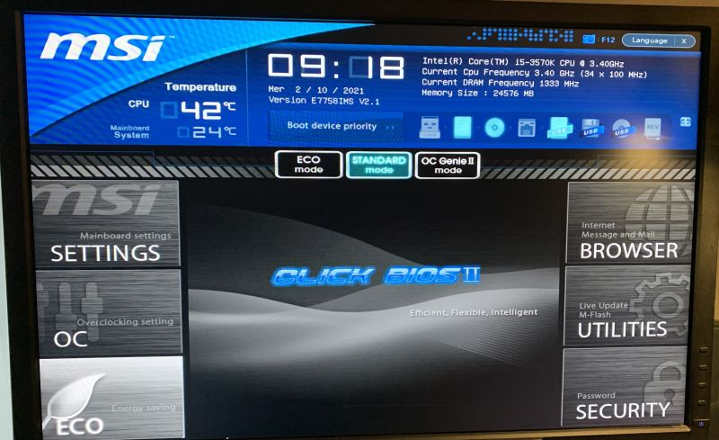

Salve a tutti, ho un piccolo problema con il mio pc desktop che si è presentato dopo c.ca 15 giorni dall'installazione di questa scheda wi-fi;
a volte (mediamente ogni 6-7 giorni) all'avvio mi compare questa schermata
dopo aver premuto uno dei tasti F compare la schermata del bios:
salvando (o non salvando) e uscendo riprende normalmente l'avvio.
premetto che non ho fatto nessuna modifica (overclocking) o montato altro hardware oltre alla scheda;
ho provato a sostituire la batteria a tampone, ma senza risultati.
quello che capisco poco è perché lo fa solo ogni 6-7 giorni; sembra legato alla memorizzazione dei valori.
che dite? :)

Io la batteria tampone la cambierei a prescindere. Qualche anno pare che c'è l'ha! e i sintomi fanno presagire che il problema sia quello
Male non fa e il costo è irrisorio.

... premetto che non ho fatto nessuna modifica (overclocking) o montato altro hardware oltre alla scheda; ho provato a sostituire la batteria a tampone, ma senza risultati.
Prova a pulire bene i contatti della batteria... oltre a verificare l'inserimento della nuova scheda wi-fi (prova a toglierla e reinserirla)
Controlla anche non vi sia qualche contatto sulla scheda madre...
Ok grazie proverò a controllare i contatti e magari a cambiare nuovamente la batteria tampone che nn si sa mai...:hairwink:
