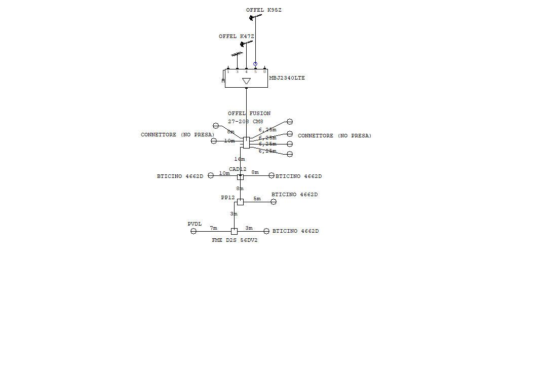

Avrei bisogno del Vostro aiuto per quanto riguarda la distribuzione del mio impianto TV, in particolare per quanto riguarda il calcolo dell'attenuazione e il suo bilanciamento, in quanto ho verificato che non tutti i canali sono visibili da tutte le prese.
Io mi trovo a Mirandola, in provincia di Modena.
Attualmente il mio impianto è situato in una casa a due piani con due appartamenti distinti ma con impianto TV unico.
Schema impianto: https://i.postimg.cc/Z5mQYcBv/attuale.png (perdonate per i simboli se non sono proprio corretti, le descrizioni però dovrebbero esserlo).

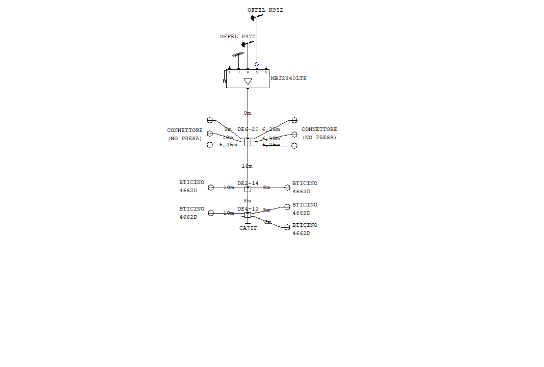

Ho provato a fare il calcolo del bilanciamento dell'impianto (grazie a questo spettacolare forum e a tutti i vostri consigli nei vari thread) e il risultato è questo: https://i.postimg.cc/TY1w7VYm/nuovo.png
Credo anche di avere trovato il modo per eliminare un partitore (attualmente presente), tuttavia vorrei un vostro parere su quanto fatto, in quanto non sono sicuro che sia corretto.
Nell'appartamento al piano di sopra, ho tenuto in considerazione le seguenti condizioni:
  • cavo (6,25 mt): poichè il cavo utilizzato per quelle 4 prese è un cavo da "brico" (scelta dell'inquilino) ho utilizzato come fattore di attenuazione 0.25 dB/m;
  • cavo (8-10 mt): il cavo utilizzato è abbastanza vecchiotto (almeno inizio anni 90 se non prima). In questo caso ho utilizzato come fattore di attenuazione 0.2 dB/m ma non so se è corretto;
  • prese: poichè non sono presenti prese TV ma il cavo è collegato direttamente con un connettore che poi va alla televisione, ho considerato comunque 1.5 dB di attenuazione;
Nell'appartamento al piano di sotto, invece, ho tenuto in considerazione le seguenti condizioni:
  • cavo: il cavo utilizzato è degli inizi degli anni 90. Ho utilizzato come fattore di attenuazione '0.2 dB/m ma non so se è corretto;
  • prese: poichè non sono riuscito a trovare documentazione sulla presa PVDL (smontandola non ci sono sigle ma solamente la scritta "presa senza attenuazione") pensavo di sostituirla con un'altra della BTicino non utilizzata (sempre 4662D con attenuazione 1.5 dB);
Sapreste consigliarmi inoltre un'amplificatore adatto? In quanto (se non ho fatto i conti male) con i nuovi componenti ogni presa avrebbe circa 22/23 dB di attenuazione, mentre l'alimentatore attuale (Fracarro MBJ2340LTE) arriva al massimo a 21.

Ciao, volevi dire "l'amplificatore ha 21db di guadagno"...che secondo me bastano; il 27-208 é un partitore devi sostituirlo con due derivatori in fila il primo http://www.offel.it/upload/prodotti/allegati/schede-tecniche/DataSheet_27-224_IT.pdf e il secondo http://www.offel.it/upload/prodotti/allegati/schede-tecniche/DataSheet_27-243_IT.pdf il cad 12 che segue lo sostituirei con un http://www.offel.it/upload/prodotti/allegati/schede-tecniche/DataSheet_27-223_IT.pdf seguito da un http://www.offel.it/upload/prodotti/allegati/schede-tecniche/DataSheet_27-212_IT.pdf seguito da un http://www.offel.it/upload/prodotti/allegati/schede-tecniche/DataSheet_27-222_IT.pdf al quale chiudi l'uscita passante con una resistenza di chiusura; in questo modo hai circa 20db di perdita su ogni presa che devono essere dirette da zero db.
Grazie mille gherardo per la risposta.
Si hai ragione, intendevo dire che "l'amplificatore ha 21db di guadagno", non l'alimentatore :eusa_doh:
Ho solo una domanda: con l'ultima frase "in questo modo hai circa 20db di perdita su ogni presa che devono essere dirette da zero db" intendi dire che le prese da utilizzare devono essere dirette senza attenuazione giusto? Nel caso, cosa succede se si mettono prese CON attenuazione? Chiedo perchè attualmente dispongo delle prese TV in dotazione con la linea dei frutti della BTicino (Living classic per la precisione) montati a suo tempo quando è stata ristrutturata la casa....queste prese (BTicino 4662D) hanno un'attenuazione <= 1.5 dB (http://www.architettodileo.it/catal...CATALOGHI BTicino/Prese TV e TV Satellite.pdf pag. 22).
