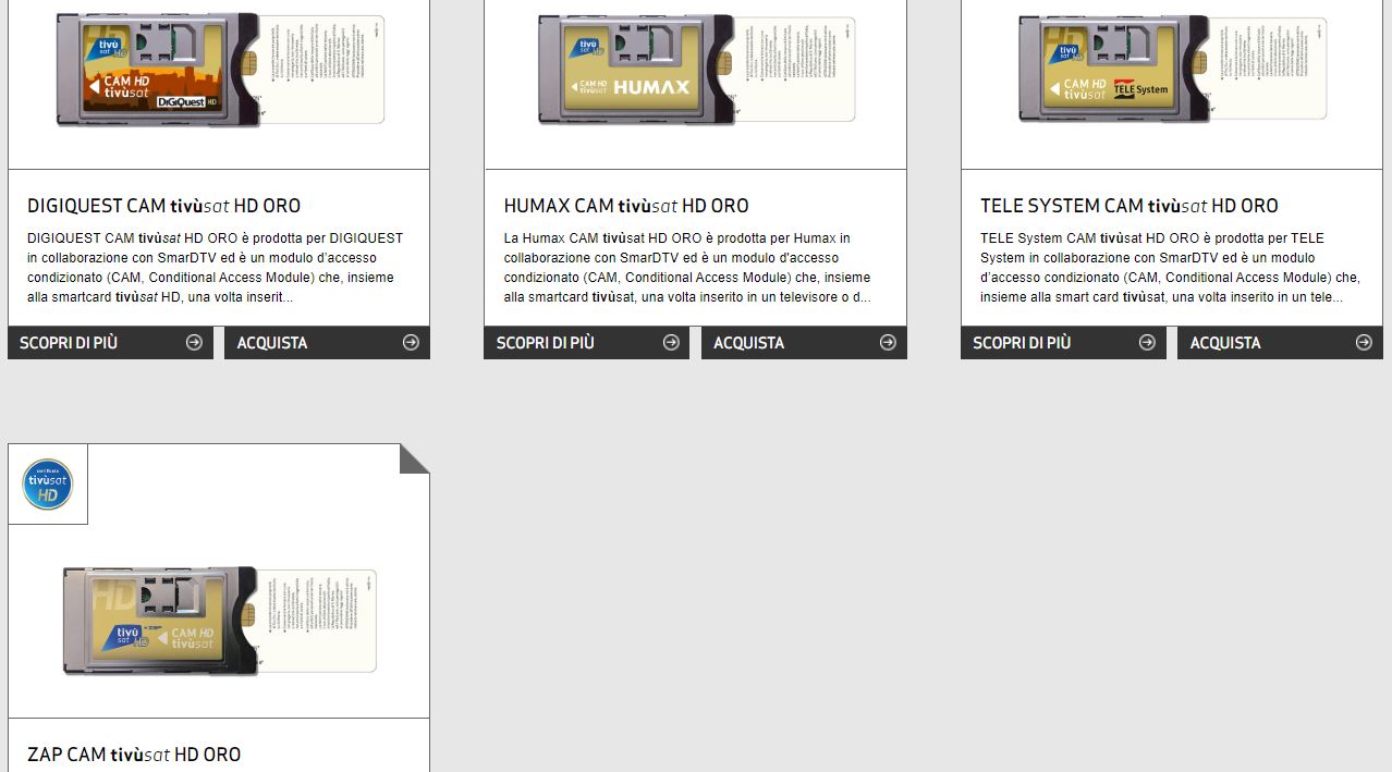

Prova ad aggiornarla su uno smart tv andando su Rai 1 (SD) e poi lanciandolo dal menù cam CI del tv. Prova al limite domani perchè oggi non vorrei che siano un po' indecisi col togli-metti aggiornamenti OTA.
Se hai la versione 20.00.01.01.00.06 si tratta di una di queste cam "oro" che ho aggiornato un paio di settimane fa con la cam nel tv.
https://i.postimg.cc/QNwH1Dnk/Cattura.jpg
E' corretto che quella cam si aggiorni perchè hanno rimesso l'aggiornamento (se non adesso, stasera o domani c'è di sicuro).
Su smart tv se la cam è stata aggiornata come la mia all'ultima versione, non viene più segnalato che c'è l'aggiornamento.

Il televisore è uno Smart TV visto che non vedeva l'aggiornamento ho provato anche sul DM920 e il risultato è stato il medesimo. Proverò domani.
Si la Cam è una di quelle, proprio la Smartcam oro di TivuSat.
