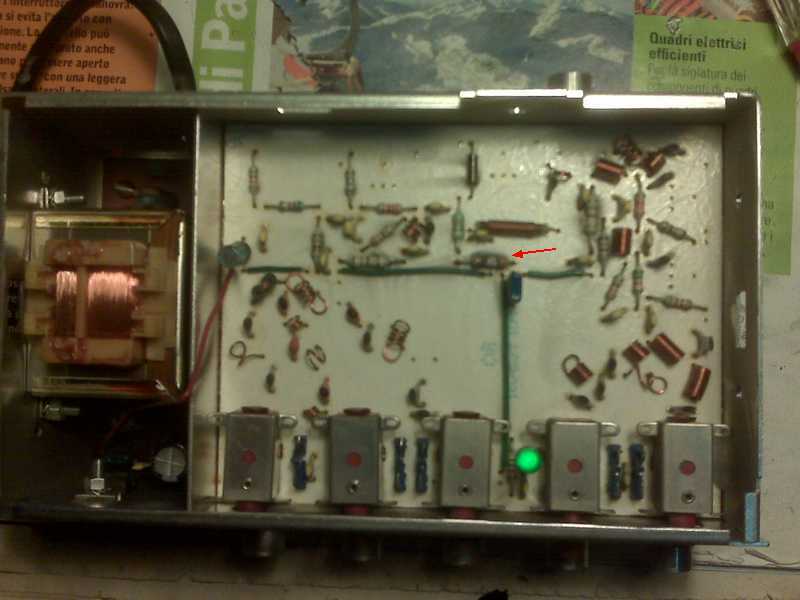

Penso di aver risolto l'arcano... Sulla calata dell'antenna banda V è montato un amplificatore da palo, che evidentemente è telealimentato dalla centralina in soffitta. Se sposto il cavo dall'ingresso banda V sull'ingresso UHF della centralina, l'amplificatore da palo non viene più alimentato, o almeno così pare.
Domanda: se così fosse, come si fa a far arrivare l'alimentazione tramite l'ingresso UHF? C'è un sistema standard per definire l'ingresso da alimentare, tipo un ponticello da spostare nella centralina?
Bingo :D
Ho aperto la centralina (è una fracarro MB23) e ho visto che ci sono effettivamente dei jumper, sono quelli blu in basso:
(trascurate la freccia rossa).
Con l'aiuto di una lente ho disconnesso l'alimentazione sull'ingresso di banda V, l'ho connessa sull'ingresso UHF e poi ho rimontato tutto, mettendo la calata dell'antenna UHF sull'ingresso UHF e non più su quello di banda V. Confidando nella relativa attenuazione prodotta dalle differenti polarizzazioni e il disallineamento, ho lasciato connessa anche l'antenna in banda IV.
Risultato: Ora vedo in più i mux sui canali 31-32-33 (Teleregione e i due Rete A) e in più vedo finalmente bene il mux Toscana TV sul canale 35, tutto da Secchieta.
Come bonus, per motivi misteriosi, è migliorata anche la ricezione del mux DFree sul 50. Il BER è ancora bruttino, ma almeno ora la visione avviene senza freeze di sorta.
Sugli altri canali, compresi i mux RAI in banda IV, nessun problema di interferenza.
Direi che è stato un successo! Anche se con un po' di fortuna.
