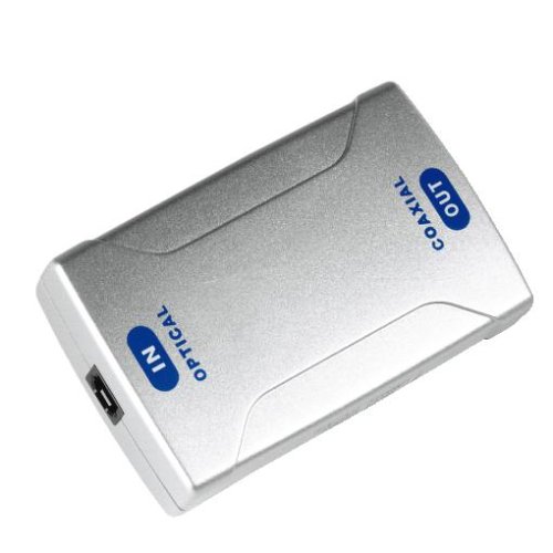

Non so cosa serva quel cavo che hai postato, piuttosto valuta un prodotto del genere: http://ecx.images-amazon.com/images/I/416WDYXD8HL.jpg
E' un convertitore audio da ottico a coassiale (in digitale)
Colleghi l'uscita ottica del tv con l'ingresso ottico del convertitore, poi l'uscita del convertitore all'ingresso Digital IN Coaxial (spero tu l'abbia libero) dell'amplificatore Sony.
