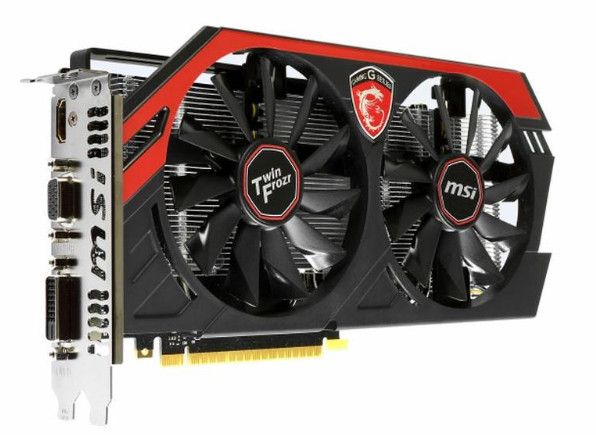

Uscite di una scheda video del PC:
Potresti avere solo una uscita video e non tre tipi diversi come in questa foto.

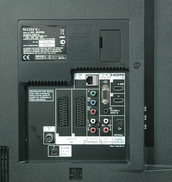

Qui hai gli ingressi tipo di una televisione Sony Bravia:

La televisione accetta collegamenti "HDMI 1" "HDMI 2" "CAVO"
Sul collegamento Cavo ho piazzato il mio dvd recorder con hard disk drive, che ovviamente ha il dtt incorporato.
Il mio PC, sul lato sinistro,ha un'ingresso come il primo dall'alto che vediamo nella scheda video che hai mostrato in quell'immagine grande, e sotto quell'ingresso c'è scritto "HDMI".
Poi anche il secondo ingresso, quello "sporgente" di colore nero e grigio è presente. Questo ingresso sul commodore 64 lo chiamavano "porta 1" o "porta2" e ci piazzavamo i vari joystick.
Il terzo ingresso, quello più grosso, non è presente. Intendo il terzo ingresso a sx partendo dall'alto

Quindi il tuo pc ha l'uscita HDMI e pure la televisione ha un ingresso HDMI. Se è così basta collegare un cavo HDMI per avere il video e l'audio. Bisogna poi impostare il video e l'audio nelle impostazioni della scheda video sul pc e magari impostare l'ingresso hdmi collegato sul televisore.
