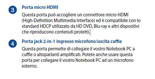

A maggior ragione di quello che dicevo, se proprio devi collegare il notebook ad una tv con tubo catodico, utilizzando l'uscita HDMI devi sincerarti che lo scatolotto che converte su scart gestisca il protocollo HDCP. Il link che hai messo dice:
La cosa che mi mette personalmente sull'avviso è la frase: "altri dispositivi che riproducono contenuti protetti". Non sapendo a priori quello che intendi visualizzare e con che strumento il dubbio mio rimane lecito e non saprei dare certezza, leggendo questa frase, neanche se mi dicessi che intendi visualizzare solo delle immagini.
Quindi è bene che il protocollo HDCP venga gestito dall'apparecchio che fa la conversione se vuoi provare a collegare la televisione a tubo catodico.
