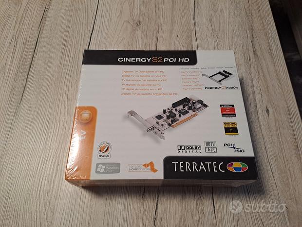

Chiaro. Nel caso volessi leggere i feed 4:2:0 e 4:2:2 su pc riuscirei con questa scheda?
