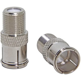

Per evitare di rovinare tuner su mainboard (e non solo la filettatura) io utilizzo connettori fast nichelati con bassa attenuazione segnale con pochi euro se ne prende una dozzina ideali per chi attacca e stacca in continuazione oppure in caso di posizioni anguste e comunque difficoltose per avvitare un normale connettore F
p.s. se poi non ti si avvita hai trovato il vero problema cambia connettore F sul cavo
