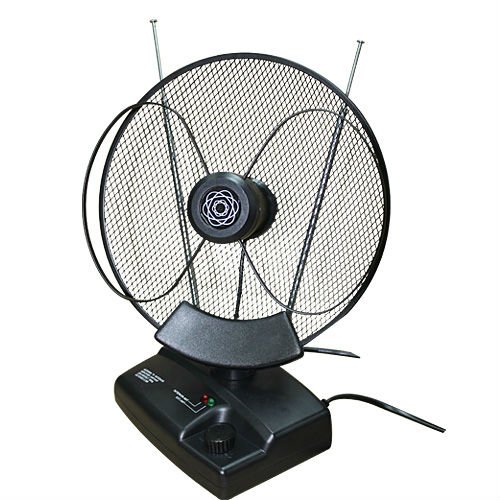

Io preferisco quelli orientabili sia sul piano orizzontale sia in polarizzazione, anche se meno "estetici" (tipo questa per intenderci: http://i01.i.aliimg.com/wsphoto/v0/...-VHF-FM-DVB-T-Amplified-Indoor-TV-Antenna.jpg)
