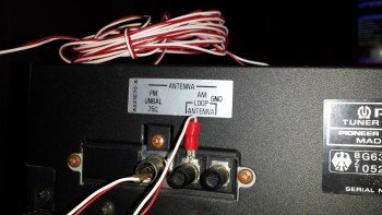

Salve a tutti, allora io ho un HiFi della Pioneer modello XD-J220. Siccome dopo tanti anni si è persa l'antenna AM e ne volevo fare una tutta nuova, siccome ne uso già una fatta in casa ma Rai Radio 1 sui 1.116 kHz si riceve malissimo e molto disturbata, mentre sul HiFi a casa dai miei nonni funziona benissimo e si sente molto bene. Io sul mio HiFi uso il doppino telefonico guainato avvolto su se stesso e sono 4 metri di cavo e ho messo la forcellina su uno dei lati, però se lo metto sull'altro lato non arriva segnale, mentre sull'aggancio sinistro arriva la frequenza ma disturbata

Ma usi un doppino anche per l´FM quella é l´entrata a 75 Ohm !
Io ho usato un altro doppino anche per l'FM perché sono poco pratico, cavo a 75 Ohm?
Per avere il massimo di ricezione li va collegato un semplice cavo coassiale tipo quello per TV con in cima una antenna per FM, peró se il segnale dentro casa arriva forte funziona anche cosí

Guarda che l'antenna AM la devi collegare sui due terminali neri dove c'è scritto loop :evil5:

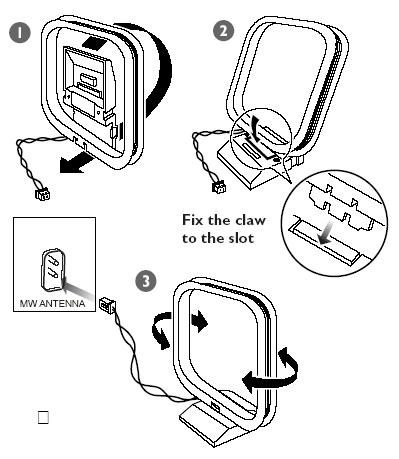

devi adoperare solo un filo unipolare quindi solo uno del doppino telefonico e devi avvolgerlo su un telaio facendo una cosa del genere
http://download.p4c.philips.com/sca/sca/051118/051118094430_5332.jpg
per capirci vedi il terminale di quell'antenna che ha due poli, il filo è lo stesso che viene avvolto sul telaio e ritorna indietro
