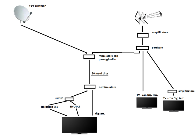

chiedo un consiglio per modificare, nel futuro, il mio impianto di ricezione SAT.
Attualmente ho questa situazione:
CAVO: Impedenza: 75 Ohm - Diametro esterno : 6,8 mm - CLASSE A - rame - 0,80mm
obiettivo della modifica: prendere il massimo possibile di satelliti dove trasmettono canali in chiaro con Sport (leggi Calcio - serie A);
Leggendo e mettendo insieme le informazioni, avrei in mente una situazione del genere (in rosso gli elementi da inserire e di cui chiedo consiglio):
Una parabola 120-125 sarebbe sufficiente oppure meglio una 150 ? Con che motore ?
Che tipo di switch diseqc?
Una sola discesa sarebbe possibile per la tv principale? come indicato in foto?
che decoder consigliate ?
Grazie a tutti sin d'ora dei preziosi consigli, del tempo che impiegherete a leggere e di quello a scrivere!:D
Sei sicuro di avere quell´impianto con disecq funzionante ?
o lo vuoi fare ?
Per quanto ne so purtroppo il decoder Sky non ha il disecq
per motorizzata meglio farla separata 150 cm va bene
Con 2 parabole fisse
devi montare un multiswitch ibrido 4+1 tutto piu facile e funziona ....
Lem eletronica
https://www.lemelettronica.it/2019/Manuali/ibrididcss /manuale_SCX516A_it.pdf
https://www.lemelettronica.it/2019/Datasheet/dcss/scx516a_it.pdf
Cavo classe A per satellite troppo scarso , perde troppo ed é troppo poco schermato
Usa cavo Classe A++ esempio Messi e Pauloni Elite
Non puoi comandare la parabola motorizzata con il decoder Sky
Da disegno odierno in pratica il disecq lo comanderebbe il televisore peró quando ti funziona tivúsat non hai sky o ti funziona solo per c*lo perché usi la uscita 1 del disecq e passa lostesso
