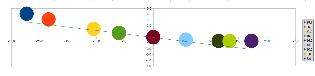

Ultime due colonne distanze e altezze riferite al centrale
Prendile molto indicativamente...
Località: Sesto Calende (???) Lat=45.73 Lon=8.63
Parabola 120 (Df=79 ???)
Sat centrale 16E

Infatti deve trovare il giusto compromesso variando elevazione parabola (accettando un poco di fuorifuoco sui centrali) per diminuire le correzioni di altezza agli estremi
Questi indicativamente le posizioni ruotando di 6.81° la parabola (o la staffa)
Tra il centrale e gli estremi vi e' una differenza di altezza di più di 1 cm
Abbassando l'elevazione della parabola si potrebbe mediare il valore portado fuori fuoco pero' sia il centrale che gli estremi
Bisogna verificare sul posto... dipende molto anche dai sat (beam) interessati
Meglio comunque usare una staffa che permetta le varie regolazioni necessarie...
