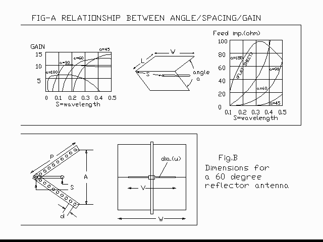

Ho provato a simulare l'incremento di guadagno alle frequenze più basse dovuto alle maggiori dimensioni del riflettore, con la versione free di questo SW http://www.antennamagus.com/index.php
Raddoppiando le dimensioni del riflettore, a 470 Mhz siamo sui 2 dB in più (da 10,2 a 12,3 dB), pertanto, il dato non sarebbe propriamente inverosimile, quantomeno in teoria.
Con le dimensioni esatte dei due riflettori, si potrebbe fare una simulazione più accurata.

Sì, ma non credo che l'incremento di guadagno, rispetto alla blu420, sia 2 dB come riportato nel catalogo.
Tuner ha scritto:
Ho provato a simulare l'incremento di guadagno alle frequenze più basse dovuto alle maggiori dimensioni del riflettore, con la versione free di questo SW ... Siamo sull'ordine degli 0,8 dB.
