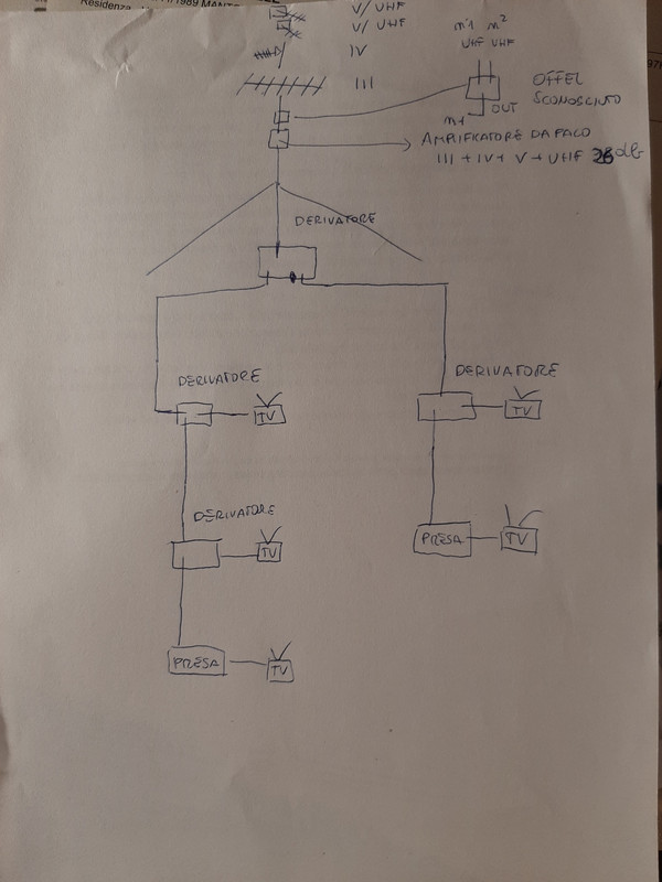

Bisogna misurare questo 26 direttamente in antenna, e spostarla un po' in su o in giu lungo il palo finché trovi il punto dove arriva bene. Stai usando adesso soltanto ingresso di quarta e ingresso di quinta da soli?
Ci sta che sia pure fuori intervallo di guardia e li ci fai poco o nulla se non aspettare un loro intervento tecnico Ma che antenna usi ? Se arrivasse non tanto forte ( 38/ 40 dm microv..) con un antenna che non risuona perfettamente su quelle frequenze non ti aiuterebbe a venirne fuori facilmente non ho letto se possiedi un misuratore di campo anche non proprio professionale perche' senza di esso tribolerai un bel po' nel trovare la posizione ottimale e alla lunga ci sta getti la spugna esausto
Si, ho tolto una delle antenne UHF quella con più elementi.
Il segnale dalle tv ha un livello errore bit alto ma è stabile, prima non lo era. Quindi squadretta meno.

Comunque avevo due UHF da 12 elementi ad alto guadagno su Velo Torricelle, un antenna sulla IV sul Venda.
Aston comunque un impianto del periodo dell'analogico abbastanza vecchio per gli standard attuali.

Se adesso stai adoperando ingresso quarta, ingresso quinta e ingresso uhf vuoto é corretto; resta da vedere questo 26 misurandolo in antenna di quarta (antenna, pezzo di cavo, ricevitore) e guardare i livelli muovendo l'antenna in su o in giu sul palo finché trovi un punto buono.

Sono consapevole che una delle due antenne già ora e ancora di più post passaggio al T2 è inutile però di base il mio funziona come deve.

A titolo informativo puoi linkarmi , visto che magari questo post lo posso guardare anche più avanti, un esempio di antenna aperta che citi per prendere penice + valcava ed eventualmente anche il miscelatore.
Più che altro per un mux in una posizione sfortunata (Venda) che entra male alla fine dovrei fare dei compromessi per vedere il resto.
Nel senso che i segnali da verona di tutti gli altri mux veronesi qui entrano a bomba, quindi non è neanche da dire che chi mi ha fatto l'impianto abbia fatto errori concettuali.

se colelga solo per prova l'antenna di quarta banda all'ingresso uhf o di quinta banda DA SOLA per me il 40 lo vede

Comunque ora col dipolo dell'antenna su verona penzoloni e i cavi completamente scorticati dalla grandine continuo a vedere tutto :D solo il 36 ha problemi
Comunque monterò una programmabile e tiro un cavo usb fin sotto in modo da poterla gestire in modo comodo
Punterò anche io il penice per il tg rai regionale lombardo ma continuerò a puntare anche il venda e io lo prendo da lì il 40
