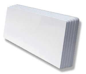

la parabola self sat mi puoi spiegare cos'è come funziona e quanti satelliti può prendere?

E' un nuovo tipo di antenna satellitare che utilizza un sistema che convoglia il segnale direttamente all'LNB senza nessuna perdita. A differenza delle parabole tradizionali, è molto più compatta e di forma molto diversa, per chi non vuole rovinare l'aspetto architettonico dell'edificio. A detta del costruttore è possibile ricevere i bouquet di: Hot Bird, Astra1, Astra2, Sirius, Hispasat
Io ti consiglio una parabola tradizionale

ma prende solo quei satelliti o pure altri?
