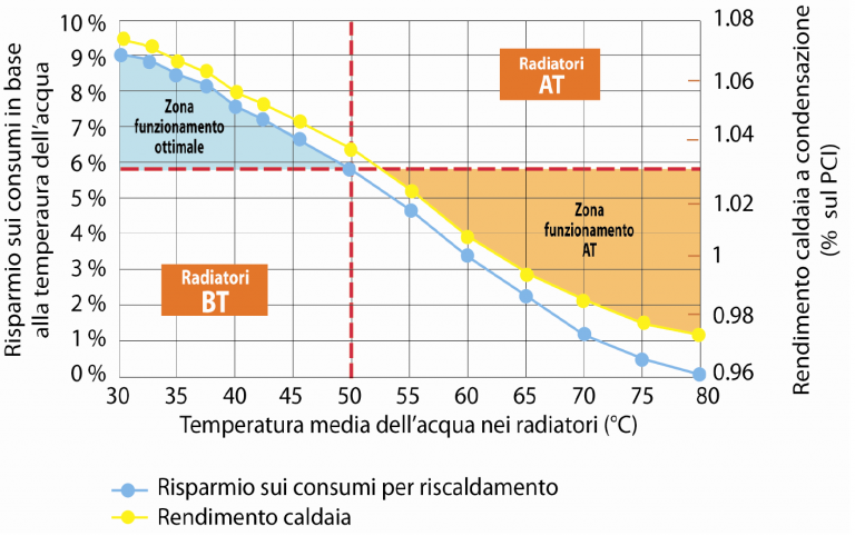

Le caldaie a condensazione, per ottenere vantaggi sul consumo, vanno tenute accese ed in temperatura: per avere il massimo rendimento la temperatura dell'acqua deve essere compresa tra i 60°C e 75°C. In pratica danno dei risultati di risparmio col riscaldamento a pavimento o con dei termosifoni in acciaio o alluminio. La temperatura di ritorno dell’acqua in caldaia deve essere inferiore al punto di rugiada dei fumi di combustione, altrimenti questi non condensano. Il risparmio maggiore si ha quando alla caldaia è abbinata una sonda esterna, che ottimizza temperatura di mandata, e favorisce ritorni a bassa temperatura. Se si alza la temperatura oltre i 75° di mandata i vantaggi si annullano. Nel caso di produzione di sola acqua sanitaria non c'è in genere tutto questo vantaggio, che dipende anche molto dall'entità del consumo di acqua calda (uno scaldabagno a condensazione dovrebbe costare cira 3000 euro): meno acqua sanitaria si consuma continuamente allora più alto è il consumo in proporzione (spero di essermi spiegato in modo compresibile). Tieni presente che io non sono esperto in materia e le cose che ho detto possono non essere totalmente giuste. :)
Il rendimento della caldaia a condenzazione e' in funzione della temperatura media dell'acqua
In un vecchio impianto a termosifoni con alte temperature di funzionamento 60-75° il rendimento sara' sotto 1
In un impianto a pavimento con basse temperature di funzionamento 35-40° i rendimenti sono massimi
Un vecchio impianto puo' comunque trarre vantaggio nelle mezze stagioni quando la caldaia (se dotata di sonda esterna) funziona a temperature piu' basse...
Grafico rendimento in funzione temperatura acqua
