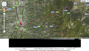

Secondo Google Maps casa mia dista poco più di 14 km in linea d'aria dal ripetitore, ecco la posizione:

Secondo Google Maps casa mia dista poco più di 14 km in linea d'aria dal ripetitore....
