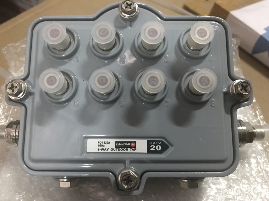

Ho trovato la scorsa settimana, tra le mie cose strane! questo derivatore nuovo da -14 dB e mi sono posto il problema su come collegare i cavi di ingresso e uscita, se mai volessi utilizzarlo.
Forse servono degli adattatori, oppure esiste una tecnica per avvitare due cavi direttamente? Non credo però in quanto la filettatura non sembra invertita.

Si tratta di un derivatore in esecuzione stagna IP68 da esterno per CATV:
https://pimapi.triax.com/Perfion/File.aspx?id=35368be7-da21-40b0-8b7e-b9ae691b3788
i connettori di ingresso e di uscita sono da 5/8"
I connettori di ingresso e di uscita possono essere usati alternativamente in linea o a 90°.

Il connettore dovrebbe essere un 5/8-24UNEF.

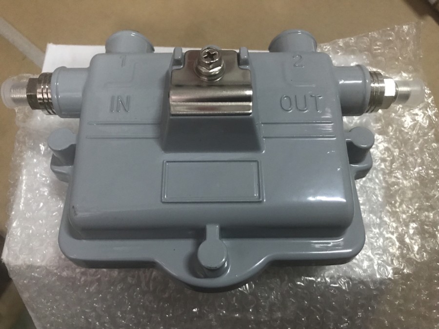

Riesci a postare la foto lato connettore di ingresso?

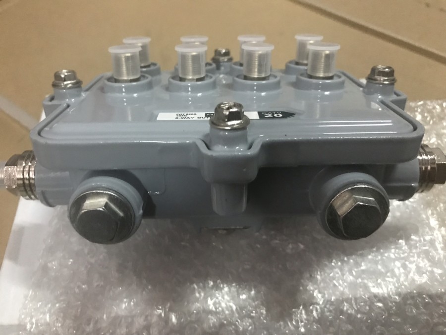

Ha solo due fori filettati e il centrale si stringe da quei due bulloni.
Ma ci si avvita solo un cavo da 1/2 pollice. Per esempio ho provato con un cellflex da 15,7mm da 50ohm che avevo in casa e sono riuscito ad avvitarlo facendo ruotare il derivatore in senso orario. Ma poi non è possibile avvitare l'altro perché non c'è nessuna ghiera.
Gli adattatori F si trovano ad un prezzo abbordabile di pochi euro.
Ne prenderò due così e completo e potrò testarlo e poi conservarlo.
Il sistema e ben studiato in quanto consente di utilizzare cavi grossi e molto rigidi avendo una ottima tenuta e resistenza di rottura. Molti di questi adattatori li certificano fino a 3 GHZ, segno di una giunzione stabile tra il maschio e la femmina. Il filetto è un M15 e servirà la chiave almeno del 20.
