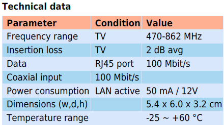

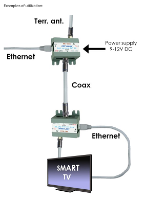

da molto tempo loro hanno a catalogo questa tecnologia e con due NT12 ti crei la connessione punto-punto Ethernet over coax con mix tv terrestre
Ti ringrazio per il suggerimento, tuttavia nella descrizione del prodotto c'è scritto:
When two NT12 terminals are connected together using a coaxial cable, the coaxial cable should not be interrupted by any cable connector or other device.
E qui entra in gioco il derivatore, le cui uscite essendo tra loro isolate non permetterebbero al segnale Ethernet di passare da una presa TV all'altra.
beh, non puoi fare passare la lan attraverso un derivatore... ti ho scritto chiaramente che è un punto-punto che ti permette a valle del derivatore di inserire la lan dove ti serve.
Se necessiti di un sistema punto-multipunto devi prendere anche il loro multiswitch che ti permette di mixare su coax, LAN, TV e SAT.
