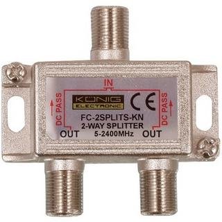

Va usato uno splitter satellitare con connettori F, in pratica un partitore satellitare con range di frequenze 5-2400 MHz, passaggio di corrente e numero di uscite che dipendono dalle necessità tra due fino a otto. Non metterei più partitori, a meno che non sia costretto, in cascata ... tieni presente poi che hai solo quattro frequenze scr.
Lo splitter è questo ad esempio a 2 uscite, li fanno anche a 3 e 4 uscite.
Come detto meglio uno splitter con le uscite giuste in base ai decoder da collegare, che più splitter in cascata.
